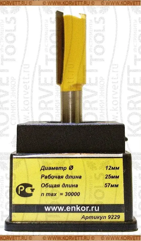

Та же ширина 12 мм, но режущая часть выше: фреза входит в заготовку до 25 мм. Так выбирают пазы в толстых боковинах и гнёзда под шипы, не переворачивая деталь. Размеры: рабочий диаметр 12 мм, высота режущей части 25 мм, хвостовик 8 мм. Для чего подходит: паз под фанерное дно глубиной до 25 мм; гнездо под шип в стойке; канал под провод и трубу; выборка под направляющую ящика; неглубокая посадка царги в ножку. Материалы: массив, клеёный щит, фанера, МДФ. Толстый слой стружки на выходе подпирает кромку, поэтому по шпону и ламинату режьте в два захода, а край паза после сборки закрывайте, если он остаётся на виду. Где применяется: ручной фрезер с цангой 8 мм с упором, фрезерный стол, ЧПУ. На глубине выше двух диаметров фрезу ведут короткими проходами, выводя стружку воздухом.
