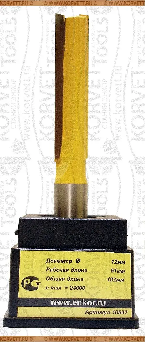

10502. Фреза пазовая прямая D12 h51 Х12 #BP-00118
Обновлено 22.10.2026 1047591
Длинная пазовая фреза: режущая часть 51 мм при хвостовике 12 мм. Такой вылет нужен, когда паз идёт в толстом брусе или когда до дна добираются с одной установки детали. Размеры: рабочий диаметр 12 мм, высота режущей части 51 мм, хвостовик 12 мм. Общую длину в названии не приводят. Для чего подходит: сквозной паз в стойке и ноге толщиной 51 мм; канал под провод в брусе; гнездо под замок и задвижку; выборка в торце под шпонку. Материалы: массив, клеёный брус, фанера, МДФ. На полном вылете фреза склонна к биению: снимайте материал мелкими проходами, иначе стенки уводит и кромка подгорает. Где применяется: ручной фрезер с цангой 12 мм, фрезерный стол, ЧПУ. Длинная кромка требует жёсткой цанги и исправного патрона: люфт на вылете даёт ступеньку в пазе.
