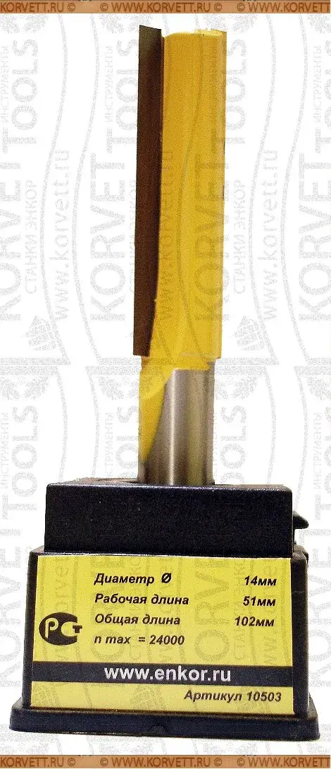

10503. Фреза пазовая прямая D14 h51 Х12
Обновлено 22.10.2026 1047593
Глубина до 51 мм при диаметре 14 мм: фреза выбирает узкий и глубокий паз в брусе и толстой стойке. Хвостовик 12 мм держит нагрузку на длинной кромке. Размеры: рабочий диаметр 14 мм, высота режущей части 51 мм, хвостовик 12 мм; общая длина в названии не указана. Для чего подходит: паз под шип в ноге стола и стойке каркаса; канал под кабель в брусе; скрытый паз под шпонку; гнездо под ригель. Материалы: массив, брус, фанера. Твёрдые породы на такой глубине режутся с нагревом: не задерживайте фрезу в пазе, выводите её на воздух, чтобы кромка не подпалила дно. Где применяется: фрезерный стол и ЧПУ чаще ручного фрезера — на весу трудно удержать вертикаль на глубине. Перед работой проверьте, что цанга 12 мм и патрон без люфта.
