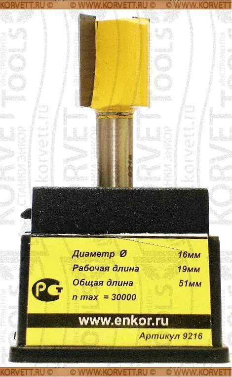

Шестнадцать миллиметров — ходовой размер под фанеру и мебельный щит. Фреза срезает паз с плоским дном, стенки остаются параллельными по всей длине. Размеры: рабочий диаметр 16 мм, высота режущей части 19 мм, хвостовик 8 мм. Для чего подходит: паз под фанеру 16 мм в полке и боковине; гнездо под шип и вставную рейку; выборка под решётку и штапик; четверть под дно ящика; паз под скрытую полкодержательную планку. Материалы: массив, фанера, МДФ, ЛДСП, ОСП. На ОСП кромка паза выходит рыхлой: идите медленнее и вытягивайте фрезу, не останавливаясь в материале, а дно паза потом пройдите тонким слоем. Где применяется: ручной фрезер с цангой 8 мм, стол с прижимом, ЧПУ. Пазы 16 мм удобно гнать от одного упора, если все детали серии одной толщины: тогда переставлять настройку не придётся.
