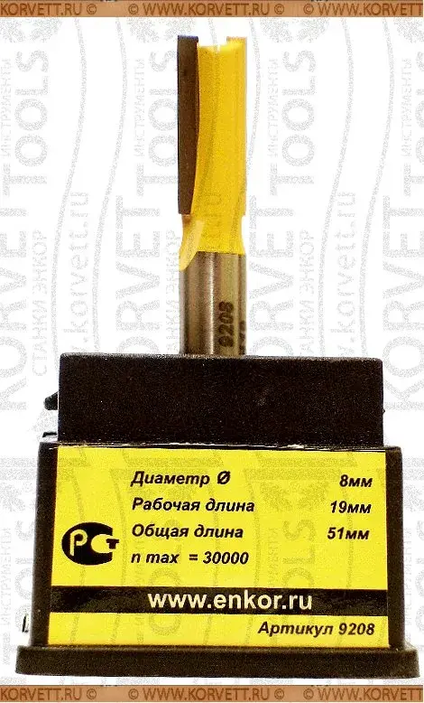

9208. Фреза пазовая прямая D8 h19мм Х8
Обновлено 23.10.2026 1047379
Прямая пазовая фреза 8 мм даёт паз под шкант, вставную рейку и фанеру стандартной толщины. Плоское дно и вертикальные стенки — то, чем она отличается от галтельной, которая скругляет дно канавки. Размеры: рабочий диаметр 8 мм, высота режущей части 19 мм, хвостовик 8 мм. Для чего подходит: паз под шканты 8 мм и дюбели; шпунт под фанеру средней толщины; четверть под заднюю стенку; выборка под петлю, замок и стяжку; фальц под стекло в рамке. Материалы: массив, фанера, МДФ, ЛДСП. На ЛДСП паз ведут ровной подачей, без остановок на линии: задержка даёт подпалину на кромке. Где применяется: ручной фрезер с цангой 8 мм, фрезерный стол, ЧПУ. В столе удобнее: деталь идёт по упору, и глубина держится одинаковой на всей длине. Особенности: диаметр и хвостовик совпадают, поэтому фреза жёсткая, но вылет всё равно минимальный: длинный конец пружинит и уводит паз в сторону.
