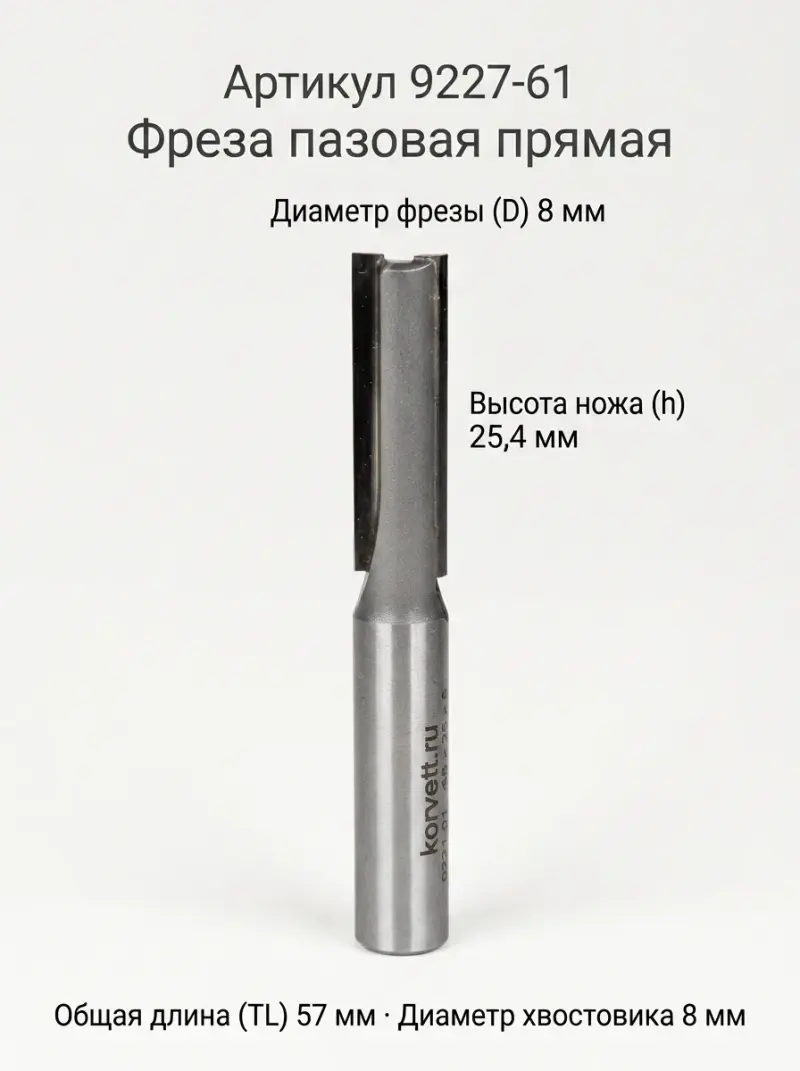

Прямая пазовая фреза с плоским дном и вертикальными стенками: паз выходит ровным по ширине на всю глубину, без скруглений в углах. От фасонной её отличает именно прямоугольный профиль — им удобно выбирать посадку под шкант или рейку. Размеры: рабочий диаметр 8 мм, хвостовик 8 мм, высота режущей части 25 мм. Для чего подходит: паз под шканты и дюбели 8 мм; канавка под вставную рейку и фанерную полку; четверть под заднюю стенку корпуса; выборка под замок и петлю в дверном полотне. Материалы: массив, фанера, МДФ, ЛДСП. По ламинату и шпону паз скалывается на выходе — подрезайте с изнанки или ведите деталь с подпором. Где применяется: ручной фрезер с цангой 8 мм и упором, фрезерный стол, ЧПУ. Паз на полную глубину ведут в два-три захода: на большом съёме фрезу тянет по волокну.
