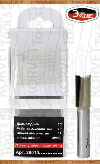

28010.Фреза пазовая прямая D10 h19 Х8 по ДСП
