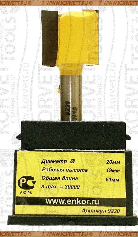

Двадцать миллиметров по диаметру при невысокой кромке: фреза выбирает широкий и неглубокий паз, четверть и фальц. Для гнёзд под шип её берут реже — там нужен узкий паз. Размеры: рабочий диаметр 20 мм, высота режущей части 19 мм, хвостовик 8 мм. Для чего подходит: четверть под дно и заднюю стенку; паз под толстую фанеру; выборка под направляющую и мебельный профиль; площадка под врезную ручку. Материалы: массив, фанера, МДФ, ЛДСП. Широкая фреза снимает больше за проход, поэтому на ламинате сначала пройдите тонким слоем по разметке, а потом выбирайте до глубины. Где применяется: ручной фрезер с цангой 8 мм, фрезерный стол, ЧПУ. Широкий паз от упора проще вести на столе: деталь прижата, и глубина по всей длине одна.
