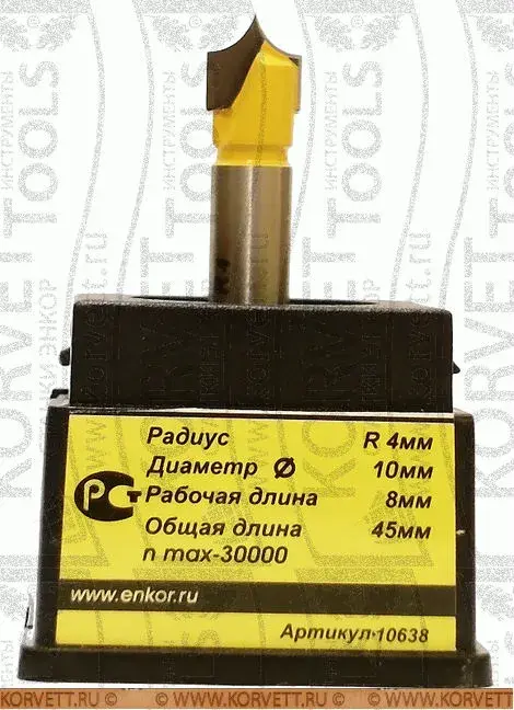

10638. Фреза пазовая фасонная R4,8 D10х8 Х8
Обновлено 22.10.2026 1047606
Фасонная пазовая фреза с радиусом 4,8 мм на диаметре 10 мм: дуга занимает почти всю ширину реза, поэтому дно канавки выходит округлым. Узкий жёлоб такого профиля держит круглый предмет по дуге, а не на двух рёбрах, как паз с плоским дном. Размеры: рабочий диаметр 10 мм, радиус ножа 4,8 мм, хвостовик 8 мм — по полям склада; высота режущей части 8 мм — по записи «D10х8». Для чего подходит: канавка под круглый шнур и уплотнитель около 10 мм; жёлоб под провод в тонкой панели; декоративная линия по филёнке; скругление дна выборки перед шлифовкой. Материалы: массив, фанера, МДФ, ЛДСП. Узкую канавку стружка забивает быстро — выводите её короткими проходами и не давите на корпус. Где применяется: ручной фрезер с цангой 8 мм, фрезерный стол, ЧПУ. Глубину задаёт упор или копировальное кольцо: подшипника в названии нет.
