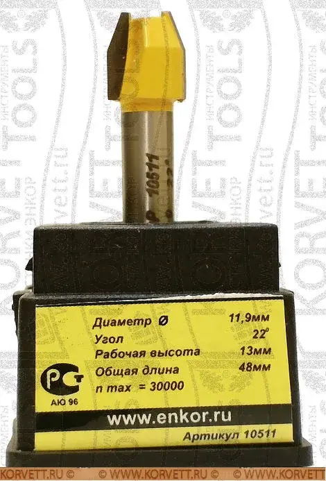

Угол 22° в обозначении задаёт наклон стенки: канавка получается не с прямым внутренним углом, а со скошенной боковой плоскостью. Форму профиля здесь определяет угол, а не радиус. Размеры: рабочий диаметр 11,9 мм, высота режущей части 13 мм, хвостовик 8 мм, угол профиля 22°. Для чего подходит: паз под вставную рейку со скошенной стенкой; канавка под уплотнитель в конусной посадке; поднутрение под накладку и штапик; декоративная канавка по пласти щита. Материалы: массив, фанера, МДФ, ЛДСП. По слоистым плитам наклонная стенка подрывает кромку на выходе — работайте с подпором. Где применяется: ручной фрезер с цангой 8 мм и упором, фрезерный стол. Подшипника нет, глубину держит упор или копировальное кольцо. Особенности: наклон небольшой, поэтому паз расширяется плавно; сторону наклона и глубину профиля сверяйте по фото.
