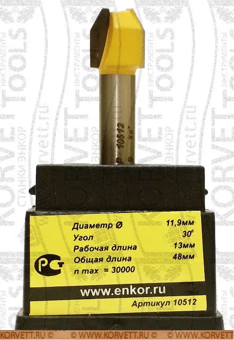

Тридцатиградусный профиль — более крутая стенка, чем у пологого варианта той же серии: канавка сужается быстрее, и поднутрение получается заметнее. Форму задаёт угол, дуги в профиле нет. Размеры: рабочий диаметр 11,9 мм, высота режущей части 13 мм, хвостовик 8 мм, угол профиля 30°. Для чего подходит: паз с наклонной стенкой под вставную рейку; канавка под клиновой уплотнитель; поднутрение под накладку; фигурная канавка с заметной фаской по краю. Материалы: массив, клеёный щит, фанера, МДФ. Чем круче наклон, тем больше давление на кромку — по твёрдой породе идите за два прохода. Где применяется: ручной фрезер с цангой 8 мм, фрезерный стол, ЧПУ. Глубину и линию держат упор или копировальное кольцо. Особенности: угол описывает наклон стенки, а не ширину паза — итоговую ширину считайте по глубине погружения.
