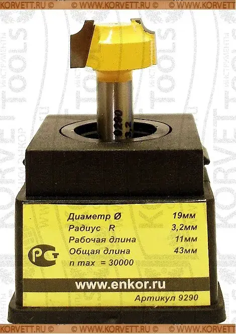

9290. Фреза пазовая фасонная D19х11 r3.2 Х8
Обновлено 22.10.2026 1047612
Пазовой фасонной фрезой с радиусом 3,2 мм выбирают канавку с плоским дном и скруглёнными внутренними углами: острых рёбер в пазу не остаётся, и вставная деталь ложится без задиров. От прямой пазовой её отличает именно скругление углов, а не ширина реза. Размеры: рабочий диаметр 19 мм, радиус ножа 3,2 мм, хвостовик 8 мм — по полям склада; высота режущей части 11 мм — по записи «D19х11». Для чего подходит: паз под вставку с фаской и скруглением; канавка под шнур и уплотнитель малого сечения; декоративная линия по филёнке; выборка под штапик; мягкий внутренний угол в четверти. Материалы: массив, фанера, МДФ. Мелкий радиус на плотной древесине быстро забивается стружкой — проходите канавку в два прохода и не задерживайте фрезу в пазу. Где применяется: ручной фрезер с цангой 8 мм, фрезерный стол, ЧПУ. Глубину задаёт упор или копировальное кольцо: подшипника в маркировке нет.
