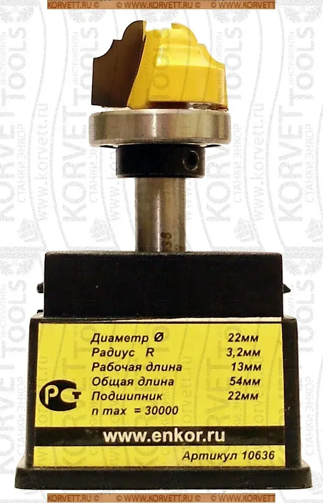

10636. Фреза пазовая фасонная D22х13 r3.2 Х8
Обновлено 22.10.2026 1047616
Пазовой фасонной фрезой с радиусом 3,2 мм выбирают широкую канавку 22 мм с округлёнными внутренними углами: плоское дно остаётся, но рёбра смягчены. Это удобно там, где в паз входит деталь с фаской или скруглением. Размеры: рабочий диаметр 22 мм, радиус ножа 3,2 мм, хвостовик 8 мм — по полям склада; высота режущей части 13 мм — по записи «D22х13». Для чего подходит: паз под вставную рейку и обкладку филёнки; выборка под мебельную стяжку и шкант большого диаметра; канавка под штапик; посадочное место под стекло в обвязке. Материалы: массив, фанера, МДФ, ЛДСП. Широкий корпус на хвостовике 8 мм чувствителен к биению — проверьте посадку в цанге перед работой. Где применяется: ручной фрезер с цангой 8 мм, фрезерный стол, ЧПУ. Глубину набирайте за два-три захода, иначе фрезу уводит в сторону.
