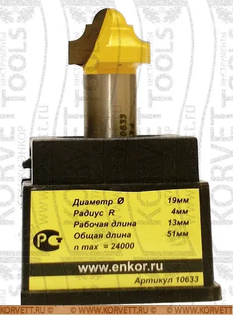

10633. Фреза пазовая фасонная D19х13 r4 Х12
Обновлено 21.10.2026 1047613
Фасонная пазовая фреза с радиусом 4 мм и диаметром 19 мм: паз шириной 19 мм получает скруглённые внутренние углы при плоском дне. Такой профиль берут, когда нужна широкая выборка, но с мягкими рёбрами, которые не скалываются. Размеры: рабочий диаметр 19 мм, радиус ножа 4 мм, хвостовик 12 мм — по полям склада; высота режущей части 13 мм — по записи «D19х13». Для чего подходит: широкий паз под вставную рейку и фанерную вставку; выборка под замок, ригель и петлю; канавка под мебельную стяжку; посадочное гнездо под стекло с мягким углом. Материалы: массив, клеёный щит, фанера, МДФ, ЛДСП. На ЛДСП скруглённый угол проходит по покрытию мягче прямого, но выход всё равно подрезайте. Где применяется: ручной фрезер с цангой 12 мм, фрезерный стол, ЧПУ. Широкий корпус требует жёсткой базы и двух проходов по глубине.
