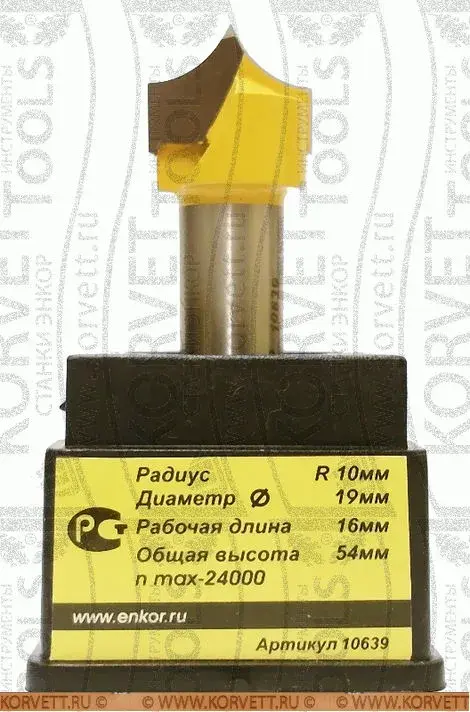

Пазовой фасонной фрезой с крупным радиусом 10 мм выбирают глубокий жёлоб с пологой дугой. При диаметре 19 мм дуга занимает всю ширину реза, поэтому дно не имеет плоского участка, а стенки переходят в него плавно. Размеры: рабочий диаметр 19 мм, радиус ножа 10 мм, хвостовик 12 мм — по полям склада; высота режущей части 16 мм — по записи «D19х16». Для чего подходит: жёлоб под трубу и толстый кабель; канавка под круглый поручень и штапик большого сечения; выборка под уплотнитель по всей дуге; декоративная галтель на щите и обвязке. Материалы: массив, клеёный щит, фанера, МДФ. Крупная дуга снимает много материала за раз: по дубу и ясеню работайте в два прохода. Где применяется: ручной фрезер с цангой 12 мм, фрезерный стол, ЧПУ. Подшипника в названии нет — глубину держат упор или кольцо.
