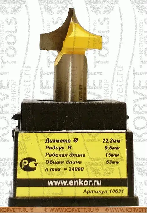

10631. Фреза пазовая фасонная D22.2х15 r9.5 Х12
Обновлено 22.10.2026 1047615
Пазовая фасонная фреза с радиусом 9,5 мм и диаметром 22,2 мм: широкая канавка с округлым дном, где по краям остаются узкие полки. Профиль подходит для жёлоба, в котором круглый предмет лежит по дуге и не проваливается. Размеры: рабочий диаметр 22,2 мм, радиус ножа 9,5 мм, хвостовик 12 мм — по полям склада; высота режущей части 15 мм — по записи «D22.2х15». Для чего подходит: канал под трубу и кабель в столешнице и подоконнике; жёлоб под круглый штапик и поручень; выборка под шнур-уплотнитель; декоративная канавка по широкой пласти. Материалы: массив, клеёный щит, фанера, МДФ. На свилеватой древесине дуга выходит с ворсом — снижайте подачу на последнем проходе. Где применяется: ручной фрезер с цангой 12 мм, фрезерный стол, ЧПУ. Диаметр больше 20 мм, поэтому деталь прижимайте жёстче и ведите без рывков.
