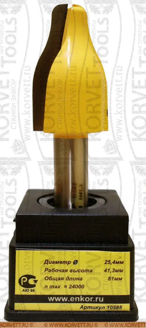

Вертикальная фигирейная фреза ведёт режущую часть по канту заготовки: деталь стоит на ребре, и узкая сторона бруска получает фигурное сечение. Горизонтальная того же назначения работает по пласти — здесь в дело идёт торец. Размеры: рабочий диаметр 25,4 мм, хвостовик 12 мм. Второй габарит в названии — 41,3 мм; высоту он задаёт или длину, из карточки не видно, поэтому в характеристики число не перенесено. Для чего подходит: фигурная кромка царги и стойки; профиль на торце бруска обвязки; декоративный кант полки; повторение сечения по шаблону. Материалы: массив — сосна, ольха, дуб, ясень; клеёный щит. Торец режет волокна поперёк, на твёрдых породах кромка рвётся — проходите в два захода. Где применяется: ручной фрезер с цангой 12 мм по упору, фрезерный стол. Хвостовик 12 мм есть не в каждом фрезере: сверьте его со своей цангой. Особенности: рисунок профиля в названии не описан, есть только габариты; сечение сверяйте по фото карточки или по образцу.
