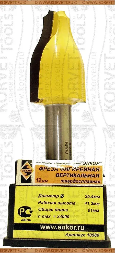

10586. Фреза фигирейная вертикальная D25.4х41.3,Х12
Обновлено 22.10.2026 1047637
Фигирейная фреза вертикального исполнения снимает фигурный профиль по торцу: ось вращения вертикальна, режущая часть идёт по канту, а не по пласти. Так оформляют узкие торцы брусков, где нужен готовый рисунок кромки без отдельной калёвки. Размеры: рабочий диаметр 25,4 мм, хвостовик 12 мм; второй габарит в названии 41,3 мм оставлен без расшифровки. Для чего подходит: профиль на торце обвязки и штапика; узкая кромка наличника; фигурный кант в рамочной сборке; серия одинаковых деталей по упору. Материалы: массив, клеёный щит, МДФ. На торце волокна открыты: сосна режется легко, дуб и ясень дают задир, поэтому снижайте подачу. Где применяется: фрезерный стол или ручной фрезер с цангой 12 мм. Деталь ведут по упору, прижим держит торец по всей площади, иначе заготовку вырвет. Особенности: в каталоге есть позиция с точно таким же названием и размерами, различие только в коде — сверяйте код перед заказом.
