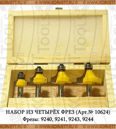

Набор из четырёх радиусных фрез на общий хвостовик: каждая даёт канавку со скруглённым дном своего радиуса, а вместе они закрывают декоративные выборки от мелкой линии до широкого жёлоба. Головки меняются на одной оснастке — под каждую ширину не нужен отдельный фрезер. Размеры: хвостовик 8 мм — по полю склада. Радиусы фрез в наборе: 3,2 / 6,3 / 9,5 / 12,7 мм. Рабочих диаметров и высот в карточке нет — сверяйте с паспортом набора. Для чего подходит: декоративные канавки по филёнке и щиту; скругление внутреннего угла выборки; жёлоб под шнур и уплотнитель; фигурная линия по кромке полки; серия деталей с одним и тем же профилем. Материалы: массив, фанера, МДФ. Мелкие радиусы хуже выводят стружку — проходите канавку в два захода и не задерживайте фрезу на месте. Где применяется: ручной фрезер с цангой 8 мм, фрезерный стол. Глубину задаёт упор или копировальное кольцо: подшипников в наборе нет.
