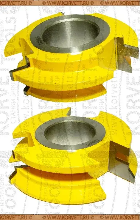

19356. Набор фрез для изг. вагонки D=81/90.5 мм, d32, H=22.2 мм
Обновлено 23.10.2026 1047669
Два насадных корпуса для изготовления вагонки: один даёт гребень, второй выбирает паз, и доски стыкуются в плоскость. Пара собрана так, что гребень и паз выходят одной глубины при разной высоте режущей части. Размеры: рабочие диаметры 81 и 90,5 мм, высота режущей части 22,2 мм, посадочное отверстие 32 мм. Для чего подходит: вагонка, имитация бруса и шпунтованная доска из массива; стык досок обшивки; подгонка профиля под уже смонтированную обшивку; серийная фрезеровка погонажа. Материалы: массив — сосна, ель, ольха, липа. Сучки и смола портят профиль: берите заготовку без крупных сучков, кромку очищайте после каждого прохода. Где применяется: фрезерный или профильный станок с посадкой 32 мм и станочной подачей; в цангу ручного фрезера такие корпуса не ставят.
