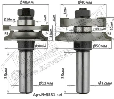

3551-set.Gl. Набор фрез для изготовления вагонки D50 R5 Х12
Обновлено 21.10.2026 1047708
Набор концевых фрез формирует профиль вагонки целиком: на одной детали шип, на другой паз, а по лицевой стороне идёт фаска, которая и даёт знакомый продольный рисунок обшивки. Профиль рассчитан на пару фрез, а не на одну. Размеры: рабочий диаметр 50 мм, радиус ножа 5 мм, диаметр хвостовика 12 мм. Для чего подходит: изготовление вагонки из обрезной доски на свой профиль; обшивка фасада, потолка и фронтона; подгонка шпунта при ремонте старой обшивки; рейка и штапик того же рисунка. Материалы: хвойные породы — сосна, ель, лиственница, кедр; осина, ольха, берёза для внутренней отделки. Сучки и смолистые кармашки в зоне шипа дают вырыв. Где применяется: ручной фрезер с цангой 12 мм в столе или с упором; фрезерный стол; ЧПУ. Для длинной доски нужен надёжный прижим, иначе шип выходит клином. Особенности: радиус ножа 5 мм задаёт скругление фаски на лицевой стороне. Инструмент «Глобус», хвостовик 12 мм — проверьте, что цанга вашего фрезера его держит.
