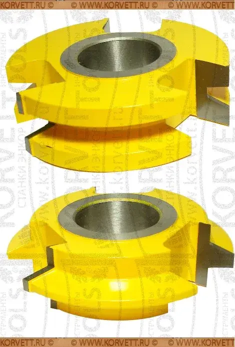

19371. Набор фрез для пазошип. соед. D88.9 d32 H25.4 мм
Обновлено 22.10.2026 1047670
Пара насадных фрез для пазо-шиповых соединений: одна режет гребень, вторая выбирает паз, поэтому доски и щиты соединяются по длине без шкантов и нагелей. Работа идёт на станке с посадкой 32 мм, деталь ведут по линейке или по кольцу. Размеры: рабочий диаметр 88,9 мм, высота режущей части 25,4 мм, посадочное отверстие 32 мм. Для чего подходит: половая доска и щиты, соединяемые в шпунт; сращивание досок по длине; паз под гребень в обвязке и подкладке; сборка щита на клей без дополнительного крепежа. Материалы: массив — сосна, ель, дуб, ясень; клеёный брус. По твёрдой породе снимайте за два прохода, иначе стенка паза подгорает и клей держит хуже. Где применяется: фрезерный или шипорезный станок с посадкой на шпиндель 32 мм, станочная подача, прижим детали к линейке.
