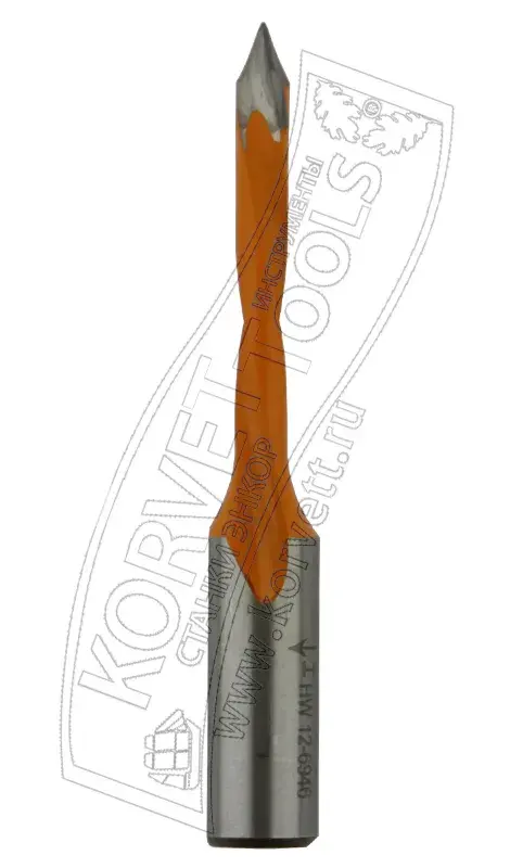

375.050.12. Сверло присадочное сквозное 5x40x70 S=10x20 LH
Обновлено 23.10.2026 1047694
Сквозное присадочное сверло с левой заточкой режет при обратном вращении шпинделя и выводит стружку через сквозной проход. В паре с правым сверлом того же диаметра оно закрывает оба направления вращения на одной присадочной голове. Размеры: рабочий диаметр 5 мм, рабочая часть 40 мм, общая длина 70 мм, хвостовик 10x20 мм (диаметр 10, длина 20). Для чего подходит: сквозные отверстия под стяжки и крепёж в щитах; проход под шнур и кабель; парная присадка с правым сверлом; отверстия в деталях, где нельзя упираться в дно. Материалы: массив, фанера, МДФ, ЛДСП, плиты с ламинатом. Ламинат проходит с умеренной подачей, иначе по кромке отверстия пойдёт скол. Где применяется: присадочный станок с обратным вращением шпинделя, сверлильная голова с чередованием правых и левых патронов. Хвостовик 10 мм — под быстросменный патрон.
