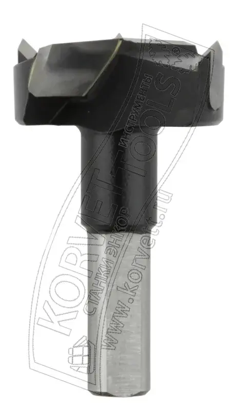

317.350.11. Cверло присадочное чашечное 35x57,5 S=10x26 RH
Обновлено 22.10.2026 1047697
Чашечное сверло выбирает гнездо с плоским дном и вертикальной стенкой: режет по кольцу, а не снимает всё поле, поэтому края остаются чистыми. Диаметр 35 мм — посадочный размер под чашку мебельной петли. Размеры: диаметр чашки 35 мм, общая длина 57,5 мм, хвостовик 10x26 мм (диаметр 10, длина 26). Для чего подходит: гнёзда 35 мм под чашки петель; посадочные места под крупную врезную фурнитуру; углубления под розетки и заглушки; выборка под стяжки, где нужна плоская опорная поверхность. Материалы: ЛДСП, МДФ, фанера, массив, ламинированные плиты. На ламинате сначала надрежьте облицовку на малых оборотах — иначе по кромке пойдёт скол. Где применяется: сверлильно-присадочный станок, вертикально-сверлильный станок, патрон под хвостовик 10 мм. Правое исполнение — под обычное вращение шпинделя.
