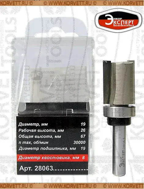

28063.Фреза кромочная прямая в/п D19 h26 Х8 по ДСП
Обновлено 23.10.2026 1047840
Кромочная фреза с подшипником на хвостовике копирует деталь по шаблону, который лежит сверху и всё время на виду. Диаметр 19 мм и высота режущей части 26 мм закрывают кромку ЛДСП и ламинированных плит средней толщины. Размеры: рабочий диаметр 19 мм, высота режущей части 26 мм, хвостовик 8 мм. Для чего подходит: обгонка по шаблону сверху; снятие свеса кромки на собранном корпусе, куда фрезерный стол уже не поставить; подрезка фанеры по контуру; подгонка дверцы или боковины по месту установки. Материалы: ДСП и ЛДСП, МДФ, фанера, шпон, массив. На ламинате ведите фрезу без рывков и не поднимайте её над шаблоном — иначе подшипник сойдёт с копира и рез уйдёт. Где применяется: ручной фрезер с цангой 8 мм, фрезерный стол. Подшипник катится по шаблону сверху, глубину резания задаёт высота режущей части. Особенности: копир сверху — удобно для деталей, которые нельзя перевернуть.
