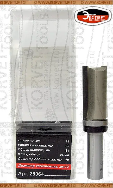

28064.Фреза кромочная прямая в/п D19 h38 Х12 по ДСП
Обновлено 23.10.2026 1047841
Высокая кромочная фреза с верхним подшипником и рабочей высотой 38 мм: одна установка закрывает толстую плиту и пакет из двух заготовок. Хвостовик 12 мм держит нагрузку на такой высоте режущей части. Размеры: рабочий диаметр 19 мм, высота режущей части 38 мм, хвостовик 12 мм. Для чего подходит: обгонка бруса и толстых щитов по шаблону сверху; снятие свеса ламината на столешнице; подрезка наборного пакета из ЛДСП; выравнивание кромки стоек и царг после пилы. Материалы: ДСП и ЛДСП, МДФ, фанера, массив, шпон. Чем выше режущая часть, тем важнее ровная подача: на длинном зубе скол по ламинату заметнее. Где применяется: ручной фрезер с цангой 12 мм, фрезерный стол, ЧПУ. Шаблон укладывают сверху, подшипник катится по нему и задаёт контур. Особенности: подшипник на хвостовике — копир виден, деталь прижимают к шаблону без перекоса.
