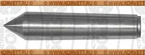

Жёсткий центр с конусом Морзе 3 фиксирует торец заготовки в центровом отверстии, когда деталь обрабатывают в центрах. Подшипников в нём нет: заготовка трётся о конус, поэтому центр держит жёстче вращающегося, но требует смазки и умеренных оборотов. Размеры: посадка — конус Морзе 3 (МТ3); диаметр и длину корпуса карточка не задаёт. Для чего подходит: фиксация торца вала при обточке в центрах; поджим длинной заготовки, которую не зажать в патроне целиком; обработка в паре с хомутиком и поводковой планшайбой; проверка биения вала между центрами. Материалы: сталь; работает с заготовками из стали, чугуна, алюминия и латуни. Центровое отверстие детали смазывайте: сухой конус греется и садится на металл. Где применяется: токарные станки с гнездом МТ3 — в пиноли задней бабки или в шпинделе. Перед установкой протрите конус и гнездо: стружка на посадке даёт биение.
