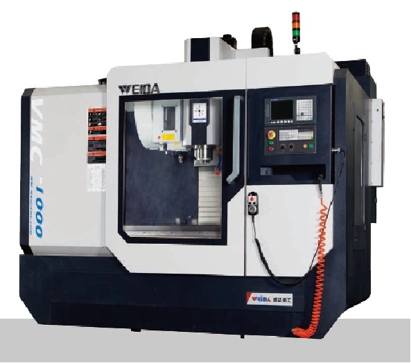

Обрабатывающий центр с ЧПУ VMC1000 с жесткой, литой из серого чугуна станиной, высокой точностью, производительностью, надежностью, скоростью и точностью обработки. В станках применяются линейные направляющие и ШВП на выбор HIWIN (Тайвань) и/или NSK (Япония), высокоточный шпиндель производства Тайвань. Опционально станок может оснащаться инструментальным магазином на 16 или 24 инструмента, четвертой осью, шнековым или цепным транспортёром для стружки, шпинделем до 12000 об/мин, а также любой системой измерения с ЧПУ Fanuc. Данный тип станков предназначен для фрезерования, сверления, развёртывания, растачивания, обработки корпусных деталей, пресс форм в серийном и единичном производстве.
Технические характеристики:
Описание | Ед. изм. | VMC1000 |
Размер стола | мм | 1100 × 600 |
Перемещение по осям X/Y/Z | мм | 1000/600/550 |
Конус шпинделя | - | BT40 |
Максимальная нагрузка на стол | кг | 600 |
Т- образные пазы кол-во/расстояние/ширина | шт/мм/мм | 5/18/100 |
Расстояние от оси шпинделя до колонны | мм | 660 |
Расстояние от поверхности стола до торца шпинделя | мм | 150 - 700 |
Скорость подачи | мм/мин | 2.5 - 10000 |
Ускоренные перемещения | м/мин | 24/24/18 |
Скорость вращения шпинделя | об/мин | 60 - 8000 |
Мощность главного привода | кВт | 7.5/11 |
Мощность привода подач X/Y/Z | кВт | 1.8/1.8/3 |
Емкость магазина инструментов (барабанного типа) | шт | 20 |
Максимальный вес инструмента | кг | 8 |
Максимальные габариты инструмента диаметр/длина | мм | 150/300 |
Минимальное время смены инструмента | сек | 1,4 |
Точность позиционирования | мм | ±0.005/300 JIS |
Точность повторного позиционирования | мм | ±0.003/300 JIS |
Габариты | мм | 2800 × 2200 × 2600 |
Вес | кг | 6320 |
