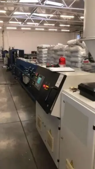

Экструзионная линия JINHU GROUP JHE 45-33 была изготовлена в 2017 году в Китае компанией Shanghai Jinhu Pipe Equipment Co., LTD. В настоящее время линия настроена на производство инновационных полиэтиленовых (PE) труб диаметром 40 мм, предназначенных для грунтовых теплообменников. Путем замены экструзионной головки и калибратора экструзионная линиятакже может производить круглые трубы и профили.

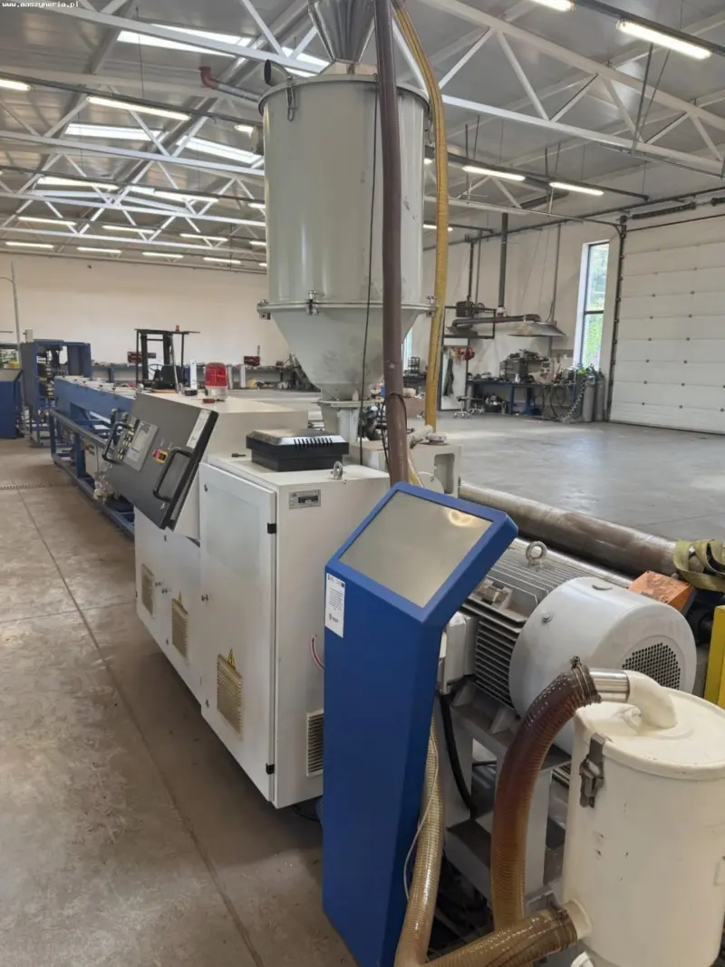

Экструзионная линия JINHU GROUP JHE 45-33 состоит из следующих компонентов:
— одношнековый экструдер для полиэтилена (PE) JHE 45-33
— экструзионная головка для труб со звездообразным поперечным сечением fi 40
— форма для изменения поперечного сечения трубы со звездообразного fi 40 на круглое 3/4 дюйма
— автоматический дисковый отрезной станок PN 110
— стыковой сварочный аппарат NOWATECH UHRB-315/400

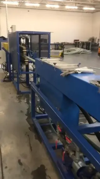

— вакуумный резервуар WChPd 110
— тянущее устройство

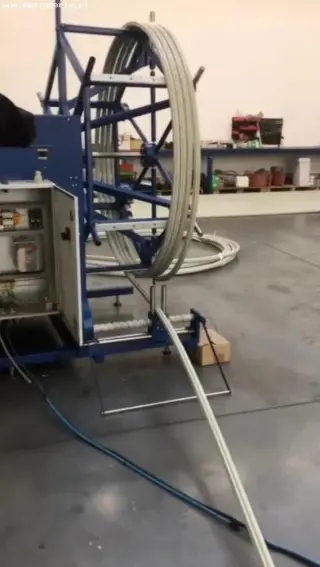

— двухбарабанный намотчик GAMART

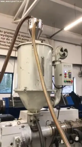

— автоматический дозатор гранулята
