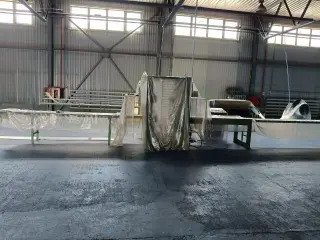

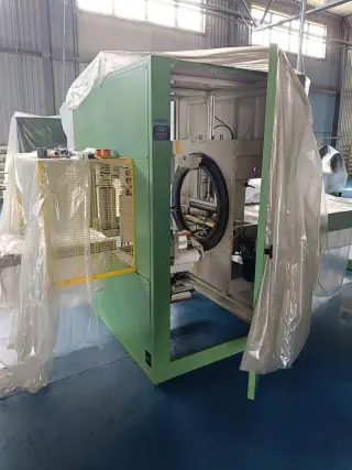

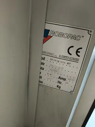

Продаётся автоматическая упаковочная линия ROBOPAC Spiror/620 HF итальянского производства для обмотки длинномерных изделий стрейч-плёнкой. Комплекс включает орбитальный обмотчик с вращающимся кольцом диаметром 620 мм и подающие рольганги. Оборудование предназначено для автоматизации упаковки продукции перед хранением и транспортировкой.
Оборудование можно приобрести в лизинг. Поможем подобрать транспортную компанию, сравнить условия перевозчиков и организовать перевозку, а также окажем содействие в организации демонтажа, монтажа и такелажных работ.
Назначение

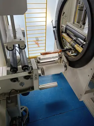

Линия применяется для упаковки длинномерной продукции и изделий, перемещаемых по рольгангам. Орбитальный принцип обмотки позволяет оборачивать изделие плёнкой по периметру без необходимости вручную перемещать упаковочный материал вокруг груза.
Подходит для производственных предприятий, которым требуется механизировать упаковочную операцию и подготовку продукции к отгрузке.
Состояние оборудования
Год выпуска: 1995.
Оборудование приобреталось новым.

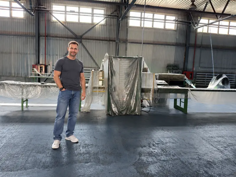

В настоящее время не эксплуатируется в связи с закрытием направления.
Оборудование заявлено как исправное, однако проверить его на месте в работе нельзя: линия демонтирована и упакована.

Орбитальный обмотчик ROBOPAC Spiror/620 HF.
Подающие рольганги.

Производитель: Италия.

Ширина рулона плёнки: 125–250 мм.
Толщина плёнки: 17–35 мкм.
