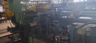

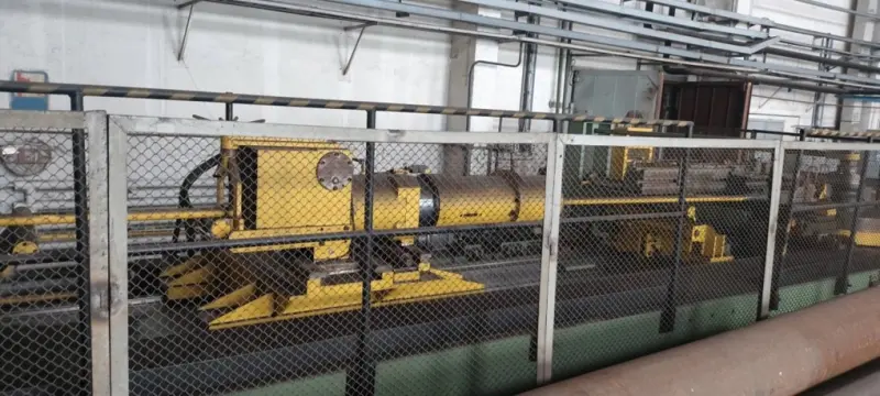

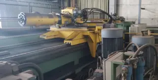

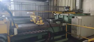

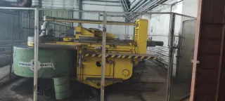

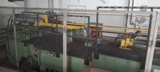

Продается промышленный электрогидравлический трубогибочный станок с ЧПУ Schwarze-Robitec CNC 220 HD (Германия). Флагманская модель класса Heavy Duty. Станок 2002 года выпуска (заводской номер 2002-0070). Подключён, но не эксплуатируется, минимальная наработка. Состояние отличное, готов к работе.
Идеально подходит для судостроения, нефтегазовой, химической и энергетической промышленности. Позволяет изготавливать сложные 3D-трубные системы без сварных швов за один цикл.
???? Технические характеристики
ПараметрЗначение
ПроизводительSchwarze-Robitec GmbH & Co. KG (Кёльн, Германия)
МодельCNC 220 HD (Heavy Duty)
Год выпуска2002 (по шильдику)
Заводской номер2002-0070
СостояниеПодключён, не эксплуатируется, минимальная наработка
Макс. диаметр трубы219,1 мм (8,63")
Макс. толщина стенки12,7 мм (сталь 450 Н/мм²) / 6,3 мм (нерж. 750 Н/мм²)
Мин. внутренний диаметр60,3 мм
Макс. радиус гибки1500 мм (одиночная гибка)
Мин. радиус гибки100 мм
Ход подачи трубы3700 мм / 6000 мм
Вес станка~27,5 тонн
Электропитание400 В / 3~ / 50 Гц
Мощность52 кВт
Номинальный ток108 А
Предохранитель125 А
