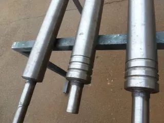

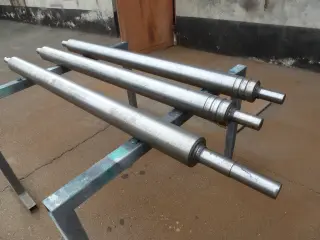

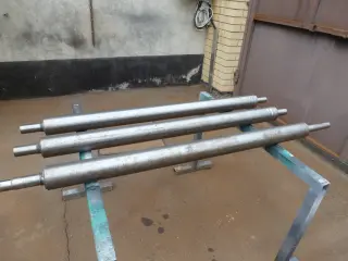

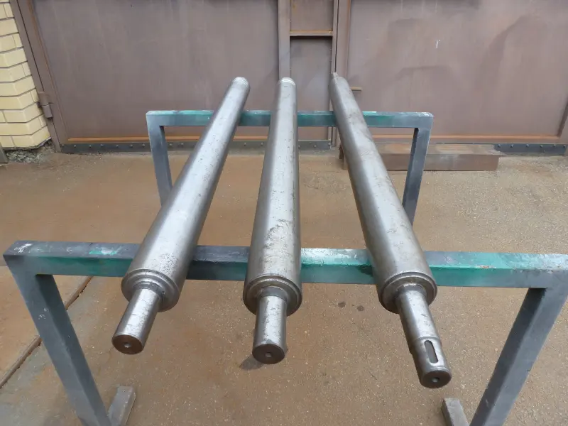

Primo Automation SystemsКОМПЛЕКТ ВАЛОВ ДЛЯ 3-Х валкового вальца .
- КРАТКОЕ ОПИСАНИЕ: комплект валов состоит из трех валов, два вала ведущих (нижние) и один откидной (верхний) для изъятия согнутой заготовки со станка. Валы изготовлены из толстостенной буровой трубы диаметром 75 мм и толщиной стенки 8,0 мм. Из конструкционной легированной стали , прошедшей термообработку. Ось вала изготовлена из стали марки Ст45, диаметром 38 мм. Проходит внутри самого вала, имеет 4 фланца равномерно распределенные вдоль оси вала и закрепленные методом сварки в среде СО2, а внешние ступицы закреплены к валу тем же методом (сваркой). Валы и шейки под опоры скольжения отшлифованы. На двух нижних валах справой стороны имеются три канавки разных диаметров: 6 ,0 мм, 8,0 мм, 10,0 мм, для прокатывания обручей из прутка круглого сечения и разных диаметров. Изготовленный станок с такими вальцами дает возможность прокатывать цилиндры и конусы из листа толщиной до 2,0 мм.
-СОСТОЯНИЕ ВАЛОВ: НОВЫЕ, НЕ ИСПОЛЬЗОВАЛИСЬ.
Цена указана за весь комплект.
- Технические характеристики:
-наружный диаметр валов -73 мм;
-диаметр шейки опор – 35 мм;
-рабочая длина вала – 1050 мм;
- масса одного вала – 22 кг;
