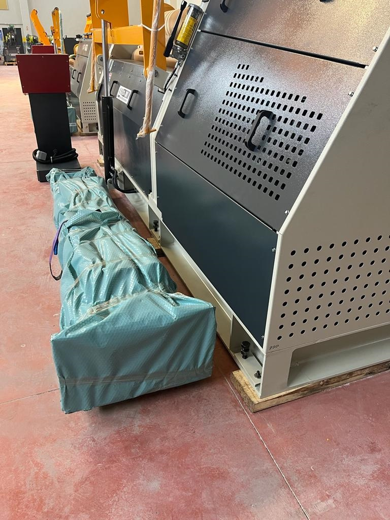

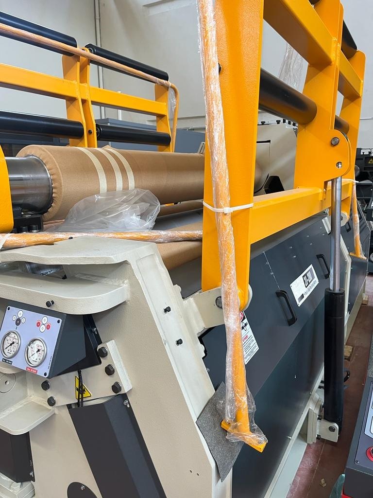

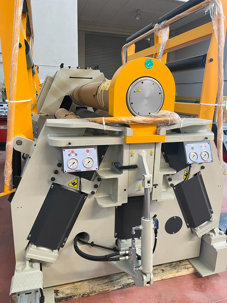

Гидравлические вальцы
Гидравлические 4-х валковые вальцы, гибка до 25мм, подгибка до 20мм, длинна 2050мм. Срок поставки 1 месяц
Обновлено 20.11.2026 555525

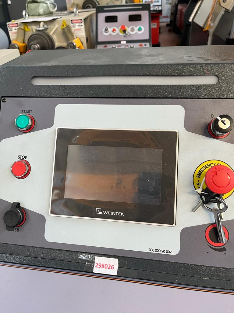

Гидравлические 4-х валковые вальцы, гибка до 25мм, подгибка до 20мм, длинна 2050мм, верхний валок ф-320мм. Верхняя и боковые поддержки, NC-контроллер, три приводных валка. Новые, срок поставки 1 месяц.
Технические параметры:
q  Рабочая длинна                         :    2050           mm
q  Диаметр центрального валка  :    Ø320          mm
q  Диаметр боковых валков          :    Ø240          mm
q  Мощность  (общая)                   :    20               kW
q  Рабочая скорость (две скорости):    1,5 - 5     m/min
q  Вес (прибл.)                                :    11.500        kg
q  Габариты                                     :    4950x1800x1950  (L x W x H)
q  Напряжение                                :    380V-3Ph-50Hz
Производительность машины                  : на длине 2050мм
ПОДГИБКА                                                  ТОЛЩИНА ЛИСТА
Минимальный диаметр подгибки 525 мм                      :  мм 16
Минимальный диаметр подгибки 1750мм                     :  мм 20
 ГИБКА
Минимальный диаметр гибки 525мм                 :  мм 20
Минимальный диаметр гибки 1750мм               :  мм 25
 * Возможности гибки рассчитаны исходя из того что предел текучести стали не более 245 Н/мм2**
