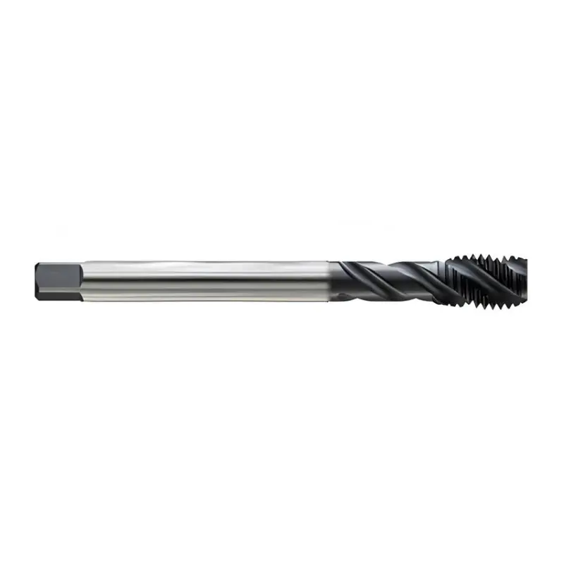

Метчик TTWU1-M8x1.0-TC30
Обновлено 26.10.2026 1048763
Машинный метчик из быстрорежущей стали TTWU1-M8x1.0-TC30 с винтовыми канавками. Покрытие - TiCN - представляет собой модернизированную модификацию TiN: за счёт введения углерода в состав достигаются более высокие показатели твёрдости и износостойкости. Оно рекомендовано для решения сложных технологических задач — в частности, при обработке высокопрочных стальных сплавов. Универсальное решение для обработки углеродистой и нержавеющей стали, а также цветных сплавов.
  1. Обозначение
  2. TTWU1-M8x1.0-TC30
  3. ТипНоменклатуры
  4. Товар
  5. Базовая единица
  6. шт
  7. P (сталь)
  8. Да
  9. Под отверстия
  10. Глухие
  11. Категория
  12. Резьбонарезной инструмент
  13. Наличие
  14. Нет
  15. Диаметр хвостовика (отверстия), мм
  16. 8
  17. Угол спиральной канавки, °
  18. 45
  19. Форма заходного конуса
  20. C
  21. Шаг резьбы, мм
  22. 1,0
  23. ВидНоменклатуры
  24. Метчики
  25. Код
  26. Н2-00000233
  27. M (нержавеющая сталь)
  28. Да
  29. N (цветные сплавы)
  30. Да
  31. Подкатегория
  32. Метчики
  33. Покрытие
  34. TiСN
  35. Группа обрабатываемых материалов
  36. Р(углеродистые стали), M(нержавеющие стали), N(цветные сплавы)
  37. Размер
  38. М8
  39. Допуски
  40. 6HX
  41. Стандарт резьбы
  42. 371
  43. Материал
  44. HSS-PM
