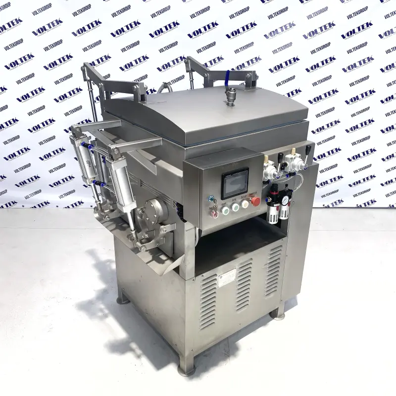

Вакуумные фаршемесы серии ZJB предназначен для приготовления фарша путём его смешивания в условиях пониженного давления (в вакууме) с добавлением необходимых ингредиентов. Используется в мясоперерабатывающей промышленности, на кухнях ресторанов, кафе, столовых и в цехах по производству полуфабрикатов.

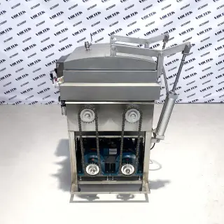

Прочная станина и дежа. В деже установлены два вала в виде лопаток. Лопасти расположены по касательной к спирали. Валы фаршемешалки установлены на подшипниках, что значительно повышает надёжность и долговечность этих узлов. Вращение валов возможно в разных направлениях. Привод каждого вала осуществляется при помощи отдельного мотор‑редуктора через цепную передачу.

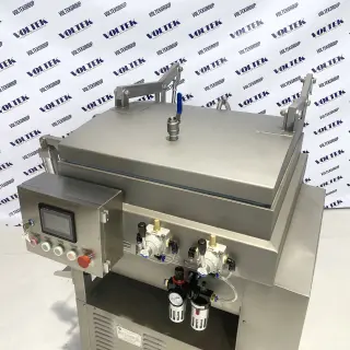

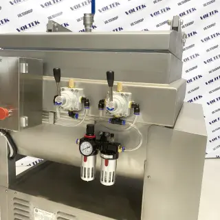

Автоматическая выгрузка происходит через разгрузочные отверстия в дне дежи за счёт обратного вращения валов. Пневмоцилиндры обеспечивают привод шиберов (открытие лючков), а также подъём и опускание крышки — для этого требуется подключение к воздушному компрессору с давлением 4–6 атмосфер (в комплект не входит). Оборудование оснащено фиксирующим устройством, удерживающим дежу в открытом положении.

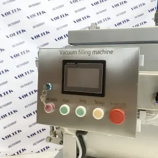

  2. Интуитивное управление: сенсорная панель с понятным интерфейсом — новый сотрудник быстро освоит настройку режимов работы;
  3. Реверсивное движение лопастей: прямой и обратный ход обеспечивает равномерное перемешивание без комков и застойных зон;
  4. Безопасность оператора: кнопка аварийной остановки мгновенно прекращает работу оборудования в экстренной ситуации;
