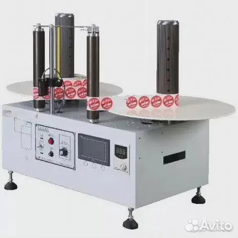

Настольная машина для автоматической перемотки и счета самоклеящихся этикеток
Добавьте в избранное и закажите прямо сейчас!
ТЕХНИЧЕСКИЕ ПАРАМЕТРЫ
  1. Максимальный диаметр рулона: 450 мм
  2. Стандартный размер втулки: 3 дюйма (другие по заказу)
  3. Электропитание: 220 В / 0,12 кВт
  4. Допустимый вес ролика: 30 кг
  5. Магнитное натяжение: 6Н
  6. Вес оборудования: 40 кг
  7. Габариты: 660 х 400 х 580 мм (Д * Ш * В)
  8. Счетчик для счета этикеток
Диаметр рулона - 17,7 ”, втулка от 1” до 3 ”.
Диаметр втулки - от 1 до 6 дюймов на размотке и от 1 до 6 дюймов на намотке (пневморазжимной вал или механический вал).
Ширина этикетки – до 400 мм.
Возможность двунаправленной перемотки (справа налево и слева направо).
ОПЦИИ:
  1. Счетчик метров, счетчик этикеток, контроль натяжения, датчик обрыва полотна, удаление пыли.
  2. Устранение статического электричества.
