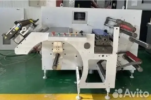

ООО «КБПО»Сервоприводная перемоточно-резальная машина PL-370 (PL-480, PL-550)
Высокоскоростная резка и перемотка для самоклеящихся этикеток и пленок! Идеально подходит для нарезки и контроля качества продукции. Простота в эксплуатации и высокая производительность.
Добавьте в избранное и закажите прямо сейчас! Весь ассортимент у нас на cайтe: ps
Базовая комплектация:
— Сенсорный дисплей
— Серводвигатели на устройствах размотки, намотки, протяжки (4 шт)
— Устройство равнения полотна по боковой кромке
— Стол для склейки полотна с пневмозажимами
— Контроль натяжения полотна
— Счетчик метров/этикеток
— Устройство продольной резки ножничного типа (стандартно 8 ножей)
— Устройство продольной резки лезвийного типа (8 лезвий)
— Вал размотки пневморазжимной под втулку диаметром 3" (76 мм)
— Валы намотки пневморазжимные под втулку диаметром 3" (76 мм) – 3 шт
— Снижение/увеличение скорости
— Автоматическая остановка при окончании рулона
— Намотка на 2 вала (в том числе турельно (по запросу)
— Толчковый режим
— Антистатик
— Отсос кромки
Технические параметры:
— Диаметр рулона на размотке, макс: 800 мм
— Диаметр рулона на намотке, макс (турельно): 450 мм
— Диаметр рулона на намотке на нижнем валу: 800 мм
— Максимальная ширина материала: 370 мм
— Ширина резки, мин: 15 мм
— Скорость, механическая макс: 350 м/мин
— Подключения: сжатый воздух 6 бар, электропитание 380В, 50 Гц
— Электропотребление: 8 кВт
— Вес: около 1600 кг
— Габариты: 2200 х 1500 х 1300 мм
Преимущества:
— Простота в эксплуатации
— Высокая производительность
— Высокая точность резки и перемотки
