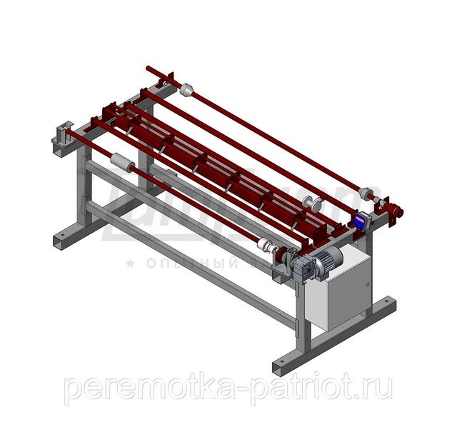

Станок продольной резки рулонных материалов СПРМ-М5-П-ПР - модифицированная версия приводного станка для перемотки рулонных материалов . Данный перемоточный станок позволяет осуществлять перемотку и, при необходимости, продольную резку рулонных материалов с картонной шпули диаметром 55...79 мм на другую картонную шпулю. Максимальная ширина перематываемого материала может доходить до 2500 мм.
Станок СПРМ-М5-П-ПР может применяться для перемотки (отмотки, размотки) ткани, плёнки, спанбонда, нетканого материала, кожзама, стеклоткани и прочих рулонных материалов с продольной резкой или без неё.
Станок для перемотки рулонов типа СПРМ-М5-П имеет электро-механический привод с управлением от преобразователя частоты, позволяющего плавно регулировать скорость во всём диапазоне. Также в станке реализована функция предварительной установки мерной длины отмотки, по достижению которой станок самостоятельно останавливается и выдаёт звуковой сигнал.
Подающий вал комплектуется механическим тормозом, который позволяет регулировать натяжение материала и препятствует его инерционной размотке.
Все отмоточные станки для рулонных материалов производства Опытного завода "Патриот" комплектуются высокоточным измерителем длины МИД РМ на базе инкрементного энкодера с калиброванным мерным колесом (Autonics, Ю.Корея) и , позволяющим измерять длину материала с точностью до 1 мм.
