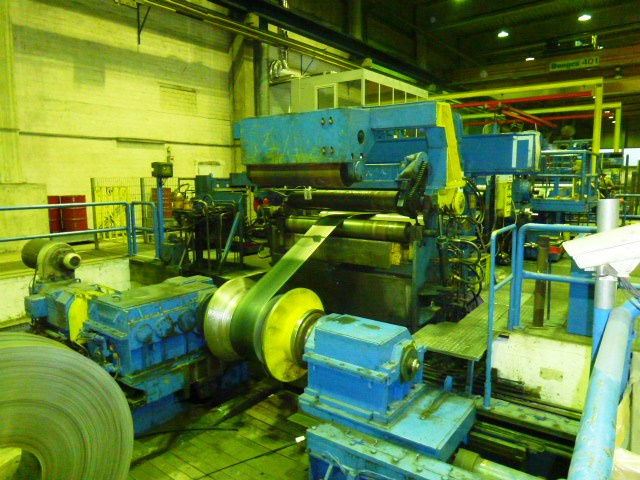

Линия продольной резки листа FROEHLING/BKM Пр 522
Обновлено 11.11.2026 381831
производитель:                                                FROEHLING/BKM
год выпуска                                                      1977/1996/2009
срок поставки :                                                немедленно
условия поставки :                                           с местонахождения
толщина листа                                                  1,00 – 8,00 (10,00) мм
диаметр бухты внутри – Ø                              500 - 900 мм
диаметр бухты снаружи – Ø                           700 – 2.100 (2.200) мм
вес бухты                                                           32,0 т
скорость                                                            100/200 до макс. 400 м/мин.
Скорость заправки                                          15 м/мин.
Прочность материала в зависимости от
Его качества                                                     S500/S355
Глубина приямка для провиса листа            порядка  10.000 мм
Направление работы                                     слева направо
Состав линии:
· тележка для бухты
· размотчик
вес бухты                                                           32,0 т
мощность двигателя                                       40 кВ
· устройство открывания бухты с
прижимным роликом
· поперечные ножницы I
· ножницы I
производитель                                                 SACMA
год выпуска                                                      2009
· поперечные ножницы II с направляющими салазками
· дисковые ножницы
производитель                                                 BKM
год выпуска                                                      1996
диаметр ножей – Ø макс.                              400 мм
диаметр валов ножей – Ø                                      275 мм
скорость резки                                                0 – 400 м/мин.
Макс. Количество резов                                3 реза. при 10 мм - S355
                                                                            7 резов  при 8 мм - S355
                                                                            15 резов при 5 мм – S355
мин ширина ленты                                           30 mm (в зависимости от ширины ножа)
мощность                                                          150 кВ
· промежуточный стол
· намотчик отходов
· тележка транспортировки полосы
· ножницы II
производитель                                                 SACMA
год выпуска                                                      2009
· пресс ленты
· тормозные ролики
· сепарирующий вал
· намотчик
диаметр бухты внутри – Ø                              508 / 610 мм
диаметр снаружи – Ø макс.                           2.100 мм
вес бухты                                                           32,0 т
мощность                                                          145 кВ
· тележка для бухты
· гидравлика без насосной станции
· электрика
