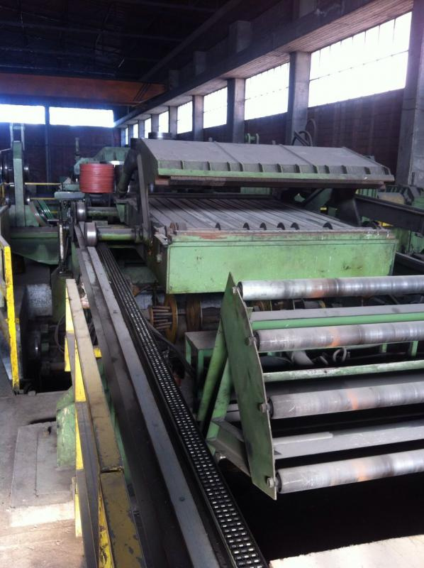

Линия продольной резки листа DFK год выпуска 2004 Пр 587
Обновлено 27.10.2026 466333
Линия мало работала. Видео по запросу
производитель:                                                 DFK
год выпуска                                                       2004
ширина листа                                                    600 – 1.600 мм
толщина листа                                                   1,20 – 6,00 мм
прочность материала макс.                             55 kg/mmÇ
предпл прочности макс                                   36 kg/mmÇ
диаметр бухты внутри – Ø                               475 - 525 мм
с насадками                                                      560 - 790 мм
бухта снаружи – Ø                                            1.200 – 2.000 мм
вес бухты                                                           24,0 т
скорость линии                                                 0 - 100 м/мин.
Рабочее направление                                      слева → направо
Требуемое место в помещении (дл. x шир.)  порядка 28 x 8,5 м
Состав линии:
Тележка для бухты
Вес макс .                                                           24,0 т
Внешний диаметр – Ø макс.                            2.000 мм
· прижимной рычаг с прижимным рукавом
· устройство открывания бухты с сгибающим роликом
· направляющая края на входе
 · прижимной ролик
· ножницы
· направляющие
· ножницы поперечной резки и сменное устройство
Диаметр ножей – Ø макс.                                430 мм
Валы ножей – Ø                                                250 мм
· намотчик отходов
· яма для прогиба с тележкой
· электрика
· гидравлика
· пневматика
Количество резов при качестве материала ST 37:
Толщина листа                      количество резов     скорость в м/мин
1,20                                        30                               100
1,50                                        24                               100
2,50                                        22                               100
3,00                                        18                               90
4,00                                        14                               80
5,00                                        10                               70
6,00                                        8                                 60
