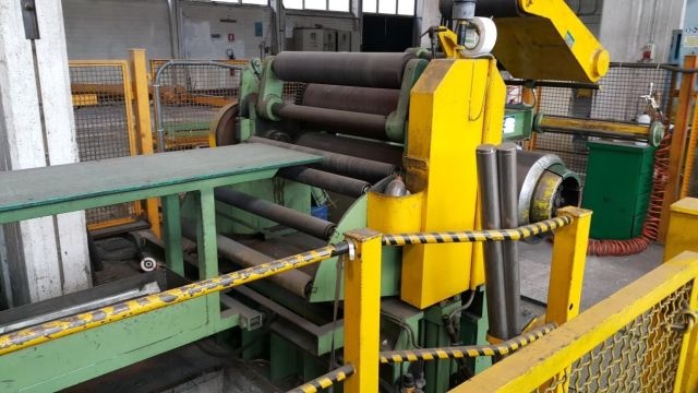

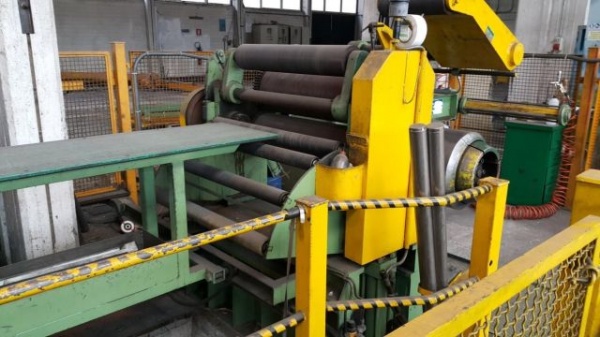

линия продольной резки листа GUIDA 110
Обновлено 27.10.2026 247819
год выпуска                                                      1987
ширина листа                                                   50 – 600 мм
толщина листа                                                  0,3 - 3 мм
количество резов/толщина листа                20/1 мм, 12/2 мм
прочность материала                                    500 N/mm²
ширина полосы мин                                        8 (5) мм
диаметр бухты снаружи макс                        1.600 мм
вес бухта макс                                                  5 т
скорость макс                                                  200 м/мин
рабочее направление                                   справа -> налево
состав линии:
тележка для бухты                                          ниже 0 уровня
размотчик бухты
дорн-Æ (с патроном)                                      406/508/610 мм
вскрытие бухты                                                гидравлическое
устройство  прижимания                                гидравлическое
прижимной ролик
главный привод
намотчик
привод                                                               DS-двигатель
подача/правка
главный привод
центрирование ленты                                    гидродвигатель
устройство резки
конструкция                                                      эксцентрик/сменные стойки
количество сменных стоек                            2
валы ножей-Æ                                                  160 мм
ножи -Æ                                                             260 мм
настройка валов ножей                                 экстцентрик/электродвигатель
намотчик отходов                                           2
тележка с приводом/ножницы для отходов/ленточный тормоз
количество роликов                                       2
ножницы                                                            гидравлические
ленточный тормоз                                           плата
сепарация
намоточное устройство с сепарирующим рычаг устройство сдвига
дорн-Æ                                                              508 мм
вскрытие/фиксация                                         гидравлические
сепарирующий рычак                                     гидравлический
устройство сдвига                                            гидравлическое
главный привод
турникет
электрика
гидравлика
