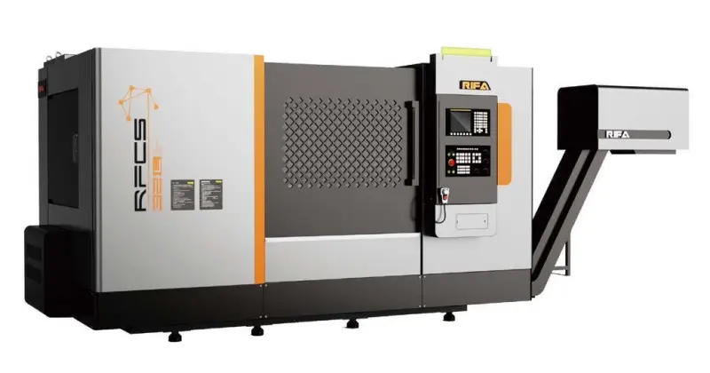

ОСНОВНЫЕ ТЕХНИЧЕСКИЕ ХАРАКТЕРИСТИКИ
Наименование параметра
Ед. изм.
Значение
РАБОЧАЯ ЗОНА
Макс. диаметр вращения над станиной
мм
540
Макс. диаметр обработки
мм
280/370
Максимальный диаметр вращения над суппортом
мм
280
Максимальная длинна точения
мм
1 000
Расстояние между центрами
мм
1 100
ГЛАВНЫЙ ШПИНДЕЛЬ
Максимальная скорость вращения
об/мин
3 000
Тип конуса шпинделя
тип
А6
Внутренне отверстие шпинделя
мм
65
Диаметр передних подшипников
мм
110
Мощность двигателя
кВт
15/18.5
Размер патрона устанавливаемого на шпиндель
дюймы
8
ПЕРЕМЕЩЕНИЕ ПО ОСЯМ
Ось «Z»
мм
1 050
1. КИНЕМАТИЧЕСКАЯ CХЕМА СТАНКА
Общество с ограниченной ответственностью
«ИПР Оборудование»
ОГРН 1227700491028, ИНН 9704156681
Москва, Серпуховский пер. 1-3-5, стр.3
e-mail: info@ipr-oborudovanie.ru
тел. +7 495 967 10 30
3
Ось «X» - выше оси точения
мм
185
Ось «X» - ниже оси точения
мм
35
Скорость холостых перемещений по осям
м/мин
18/24
Точность привода, ось X – позиционирование/ повторяемость
мм
0.008/0.004
Точность привода, ось Z – позиционирование/ повторяемость
мм
0.012/0.006
Мощность двигателя привода по осям
кВт
3.0/ 3.0
ТОЧНОСТНЫЕ ПАРАМЕТРЫ
Точность позиционирования
мм
0,01
Повторяемость
мм
0,01
ИНСТРУМЕНТАЛЬНАЯ СИСТЕМА
Размер квадратного сечения резцедержек
мм
25x25
Диаметр расточного инструмента
мм
40
Количество позиций в револьвере
12
Время смены позиций режущего инструмента
сек
0,03
ЗАДНЯЯ БАБКА
Ход задней бабки
мм
100
Диаметр втулки цилиндра задней бабки
мм
90
СИСТЕМА ПОДАЧИ СОЖ
Емкость бака
литров
120
Система смазки
Объем гидравлической системы
литров
30
Рабочее давление гидравлической системы
МПа
3,5
ВЕС И ГАБАРИТНЫЕ РАЗМЕРЫ
Высота
мм
1 700
Глубина
мм
1 620
Длина
мм
4 040
Вес, около
кг
5 000
3. СПЕЦИФИКАЦИЯ СТАНДАРТНОГО ОСНАЩЕНИЯ
• Станок
• Система ЧПУ Fanuc 0I-TF
• Полностью закрытый защитный кожух
• Задняя бабка
• Конвейер для стружки
• Электрический шкаф с охлаждением
• Патрон, масляный цилиндр
• Система охлаждения
• Гидравлическая система
• Система смазки
• Рабочая лампа
• Гидравлический люнет, 25-125мм. Передвигаемый вручную.
• Комплект технической документации
• Транспортировочная упаковка
