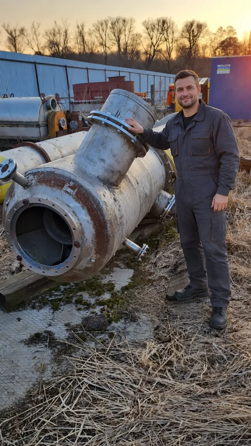

Артикул: 7531
Продаётся вертикальный кожухотрубный конденсатор российского производства ОАО «СвердНИИхиммаш», отдел № 8, г. Пенза. Длина теплообменных труб — 5 000 мм, поверхность теплообмена — 208 м². Оборудование предназначено для конденсации вторичного пара, изготовлено в 2005 году.
Оборудование можно приобрести в лизинг. Поможем подобрать транспортную компанию, сравнить условия перевозчиков и организовать перевозку. Также окажем содействие в организации демонтажа, монтажа и такелажных работ.
Назначение
Конденсатор применяется для конденсации вторичного пара с использованием оборотной воды в качестве охлаждающей среды. Подходит для рассмотрения в составе технологических систем предприятий, где требуется конденсация пара и отвод тепла.
Состояние: новое, согласно исходным данным.
Оборудование ранее не использовалось.
Причина продажи: закрытие производства.
Год выпуска: 2005.
Страна производства: Россия.
⚙️ Технические характеристики
Тип: вертикальный кожухотрубный конденсатор.
Поверхность теплообмена: 208 м².
Диаметр теплообменных труб: 25 мм.
Толщина стенки труб: 1,5 мм.
Длина труб: 5 000 мм.
Количество труб: 564 шт.
Количество ходов по трубному пространству: 4.
Рабочая среда в межтрубном пространстве: вторичный пар.
Рабочая среда в трубном пространстве: оборотная вода.
Температура пара: 50 °C.
Температура воды на входе: 27 °C.
Температура воды на выходе: 35 °C.
Рабочее давление в межтрубном пространстве: 0,013 МПа.
Рабочее давление в трубном пространстве: 0,3 МПа.
Расчётное давление в межтрубном пространстве: 0,1 МПа.
Расчётное давление в трубном пространстве: 0,3 МПа.
Материал труб и межтрубного пространства: сталь 12Х18Н10Т.
Масса в рабочем состоянии: 6 860 кг.
