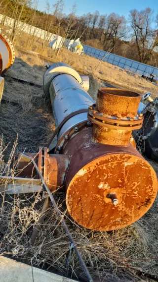

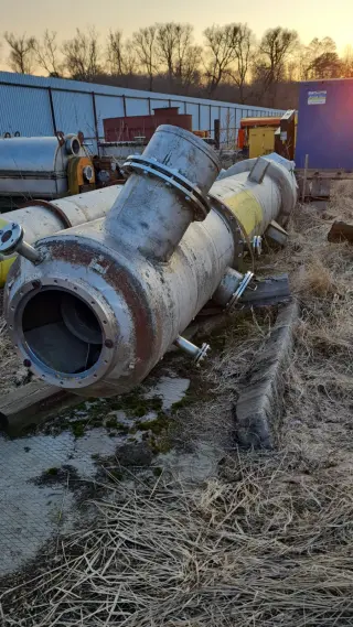

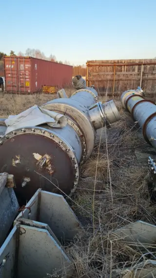

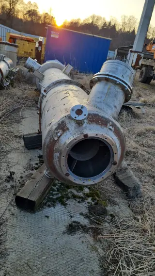

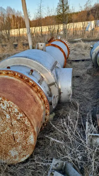

Вертикальный кожухотрубный конденсатор 5 мАртикул: 7531Продаётся вертикальный кожухотрубный конденсатор российского производства ОАО «СвердНИИхиммаш», отдел № 8, г. Пенза. Длина теплообменных труб...
ЮлМашВертикальный кожухотрубный конденсатор 4м

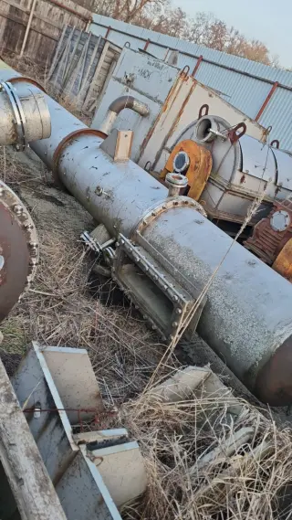

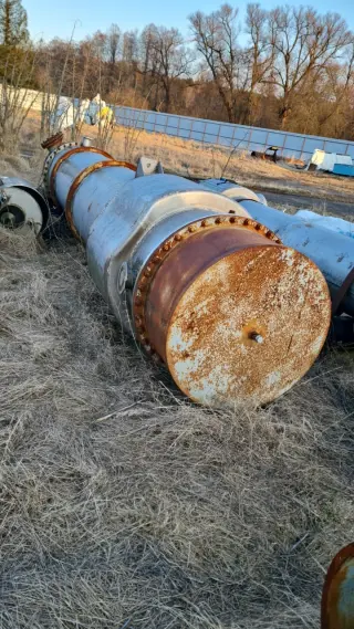

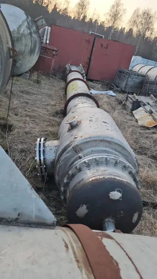

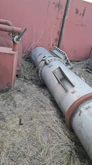

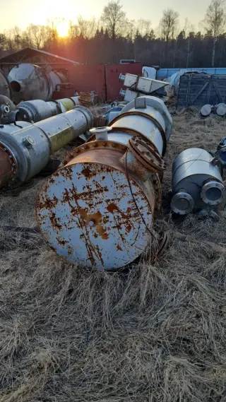

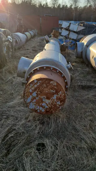

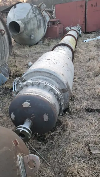

Артикул: 7532

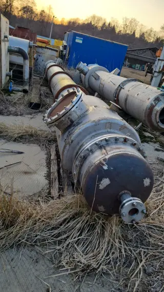

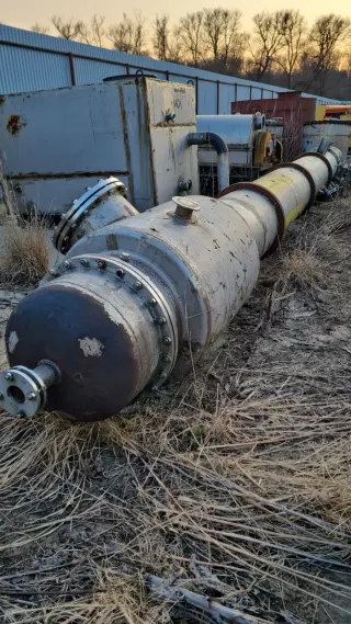

Продаётся вертикальный кожухотрубный конденсатор длиной труб 4 000 мм с поверхностью теплообмена 72 м². Оборудование предназначено для конденсации вторичного пара. Изготовитель — ОАО «СвердНИИхиммаш», отдел № 8, г. Пенза. Состояние — новое, в работе не использовалось.
Возможна покупка в лизинг. Поможем подобрать транспортную компанию, сравнить условия перевозчиков и организовать логистику, а также окажем содействие в организации демонтажа, монтажа и такелажных работ.
Назначение
Конденсатор применяется для конденсации вторичного пара в технологических процессах промышленного производства. Подходит для предприятий, которым необходимо организовать или обновить участок конденсации пара с использованием теплообменного оборудования.
Состояние и история
Состояние: новое.
В эксплуатации не использовался.
Причина продажи: закрытие производства.
Год выпуска: 2005.
Документация: в наличии.
⚙️ Технические характеристики
Тип: вертикальный кожухотрубный конденсатор.
Производитель: ОАО «СвердНИИхиммаш», отдел № 8.
Место производства: г. Пенза, Россия.
Поверхность теплообмена: 72 м².
Длина труб: 4 000 мм.
Количество труб: 244 шт.
Диаметр и толщина труб: Ø 25 × 1,5 мм.
Число ходов по трубному пространству: 2.
Температура пара: 80 °C.
Температура оборотной воды: 27–35 °C.
Рабочее давление со стороны пара: 0,048 МПа.
Рабочее давление со стороны воды: 0,3 МПа.
Расчётное давление со стороны пара: 0,1 МПа.
Расчётное давление со стороны воды: 0,3 МПа.
Масса в рабочем состоянии: 2 510 кг.
Материал труб и межтрубного пространства: сталь 12Х18Н10Т.
⚙️ Погрузка и осмотр
Погрузка возможна. Форма оплаты - наличный расчёт, безналичный расчет без НДС дороже.

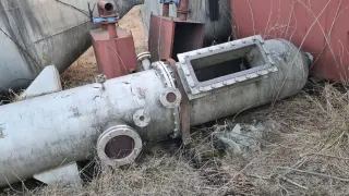

Также в наличии другие конденсаторы:
конденсатор: диаметр 940; длина 5,99, выход1 - 60см, выход2 - 37см. выход3 - 37см - 2 500 000
конденсатор: длина 10,26м; диаметр 700, выход1 - 53,5см - 2 000 000
конденсатор: длина 10,22мм; диаметр 700, выход 1 - 53,5см - 2 000 000
Для уточнения размеров, комплектации и условий приобретения напишите или позвоните.
Вертикальный кожухотрубный теплообменник длиной 4 метра предназначен для конденсации вторичного пара на промышленных объектах. Конденсатор с площадью теплообмена 72 м² может рассматриваться для оснащения технологических установок, где требуется конденсация пара с использованием оборотной воды.
Территориально оборудование находится: МО, Ступенский г.о., д. Ивановский
Вертикальный кожухотрубный конденсатор 4 м, промышленный конденсатор, кожухотрубный теплообменник, вертикальный теплообменный аппарат, конденсатор промышленный, конденсатор для холодильных установок, теплообменное оборудование для производства, промышленное холодильное оборудование, конденсатор для систем охлаждения, кожухотрубный аппарат, вертикальный конденсатор купить, конденсационное оборудование, промышленный теплообменник, оборудование для холодильных систем, конденсатор 4 метра
