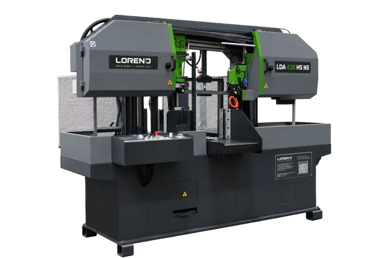

Автоматический двухколонный станок с программным управлением и сервоприводной подачей материала.Заготовка перемещается отдельным узлом с двойными подающими тисками: рабочие тиски удерживают...
LORENDАвтоматический двухколонный станок с ЧПУ и сервоприводной системой подачи для серийной резки сплошного металла, труб и профилей.
Рабочая зона позволяет обрабатывать круглые, квадратные и прямоугольные заготовки с максимальным сечением 420 мм.
Сервопривод точно перемещает подающие тиски на длину до 700 мм за один ход, а последовательная подача позволяет получать детали длиной до 9999 мм.
Сенсорная панель Omron поддерживает сохранение до 50 операций резки в каждой из 30 программ, что удобно при многономенклатурном производстве.
Линейные направляющие обеспечивают жёсткое вертикальное перемещение рамы и снижают вибрации. Планетарный редуктор эффективно передаёт нагрузку на полотно шириной 41 мм.
В стандартное оснащение также входят инвертор, оптический датчик высоты, контроль увода полотна, щётка и конвейер стружки.
Макс. размер заготовки 0° (○ / □ / ▭), мм 420 / 420 / 420x420
Максимальный диаметр резки, мм 460
Размер ленточного полотна 5750x41x1,3 мм
Скорость полотна м/мин 15–120
Мощность главного двигателя, кВт 5.5
Мощность гидронасоса, кВт 2.2
Мощность насоса СОЖ, кВт 0.12
Мощность серводвигателя подающих тисков, кВт 1.5

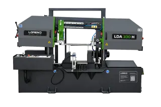

LOREND

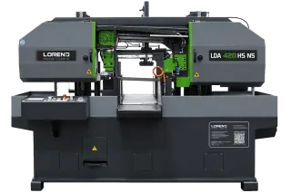

Автоматический двухколонный станок для серийной прямой и угловой резки заготовок.Подача материала осуществляется отдельным узлом с двойными подающими тисками. Одна пара фиксирует заготовку в зоне...
LOREND
