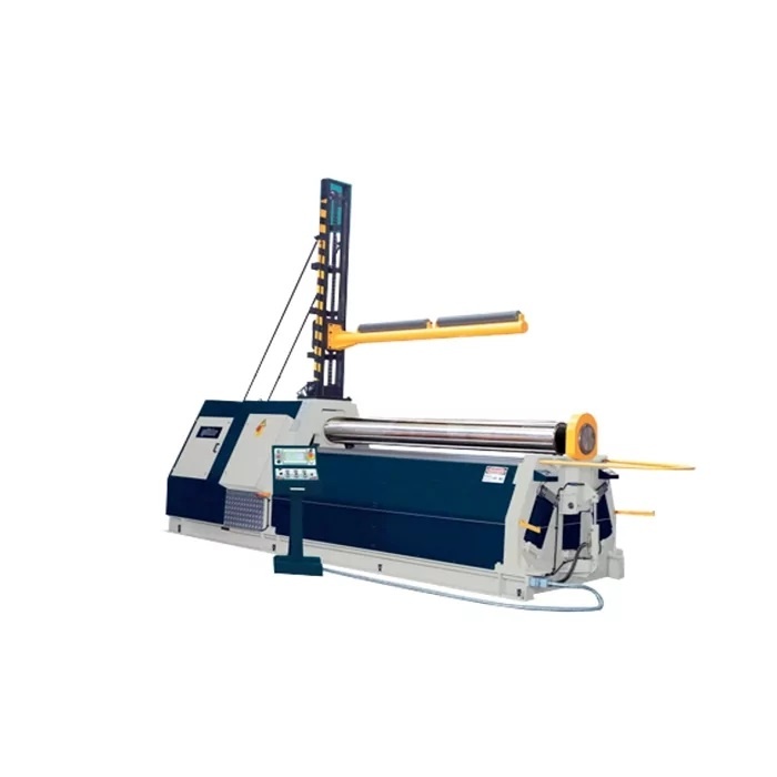

Четырехвалковый листогибочный станок NC-PLC 4R HS 1550-220
Обновлено 13.03.2025 980694
  • Модель: NC-PLC 4R HS 1550-220
  • Максимальная рабочая ширина: 1600 мм
  • Скорость прокатки: 3,54 м / мин
  • Диаметр верхнего ролика: 220 мм
  • Диаметр нижнего ролика: 200 мм
  • Диаметр бокового ролика: 180 мм
  • Максимальная толщина пластины: 12 мм
  • Максимальная толщина предварительно изогнутой пластины: 8 мм
  • Предел текучести пластины: ≤ 260 МПа
  • Мощность двигателя: 5,5 кВт
  • Электропитание: 380 В, 50 Гц, 3 Ф
  • Габариты: 3500 х 1500 х 1400 мм
  • Вес: 6000 кг
