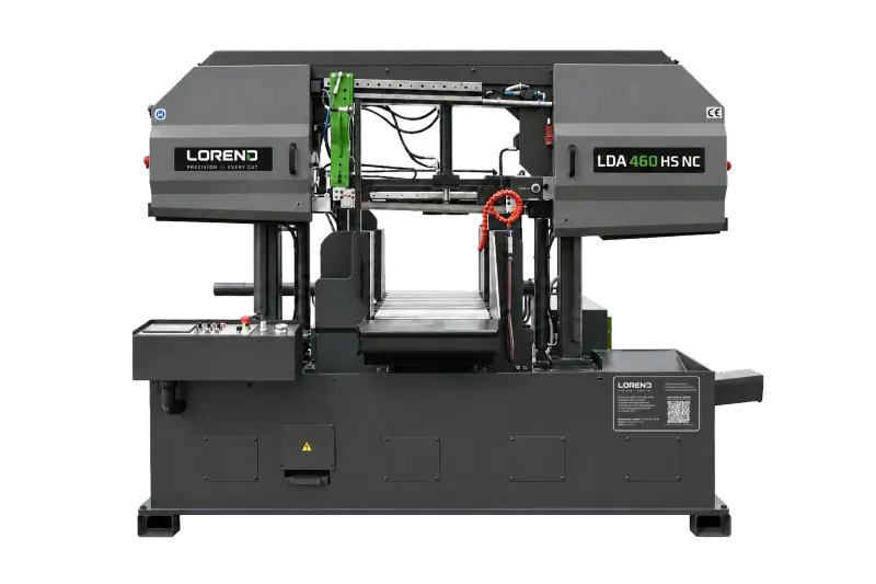

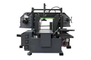

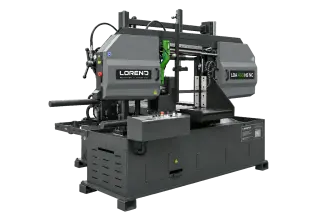

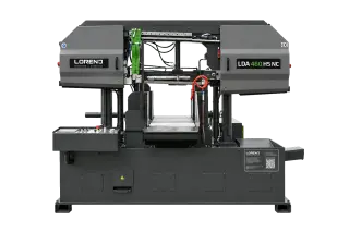

LOREND LDA 460 HS NC
Обновлено 30.10.2026 1049276
Производительный автоматический двухколонный станок с программным управлением и сервоприводной подачей заготовки. При прямом резе модель обрабатывает круг диаметром до 460 мм и прямоугольный материал размером до 540 × 460 мм. Подающие тиски точно перемещают прокат на заданную длину, после чего рабочие тиски фиксируют его, а рама выполняет вертикальный рез. Автоматический цикл обеспечивает высокую повторяемость размеров и сокращает участие оператора при серийном производстве. Линейные направляющие повышают жёсткость перемещения рамы, а плавная регулировка скорости полотна в диапазоне 15–120 м/мин позволяет адаптировать режим к различным маркам стали. Оптический датчик высоты сокращает холостой ход. Система контроля увода защищает полотно и заготовку, а чувствительная регулировка давления помогает поддерживать стабильную подачу при резке сплошного проката и профилей. Цена по запросу.
