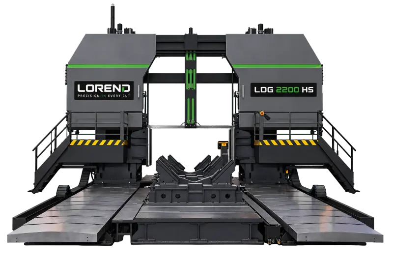

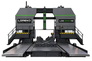

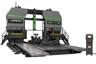

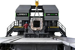

LOREND LDG 2200 HS
Обновлено 30.10.2026 1049338
Сверхтяжёлый автоматический портальный ленточнопильный комплекс для обработки крупногабаритных и высокотоннажных заготовок. Станок выполняет прямую резку круглого материала диаметром от 500 до 2200 мм и прямоугольных заготовок размером до 2200 × 2400 мм. Рабочая система рассчитана на материал длиной до 7 м и массой до 50 тонн. Портальная конструкция перемещает пильный узел относительно неподвижной тяжёлой заготовки, исключая необходимость её постоянного перепозиционирования. Сервопривод подачи имеет суммарную мощность 4 кВт, а перемещение пильной рамы обеспечивается сервоприводами общей мощностью 6 кВт. Система MES автоматически оптимизирует скорость резания по данным датчиков, контролирует работу оборудования и формирует отчёты. Специальные тиски удерживают отрезанную часть и предотвращают её опрокидывание после завершения реза. Цена по запросу.
