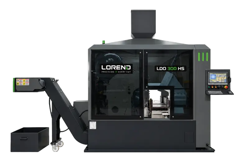

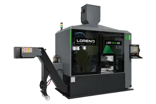

LOREND LDO 300 HS
Обновлено 30.10.2026 1049793
Тяжёлый автоматический дисковый станок для высокопроизводительной резки сплошной стали и цветных металлов крупного сечения. Модель обрабатывает круглый прокат диаметром от 70 до 300 мм и квадратные заготовки размером до 240 × 240 мм. Твердосплавный диск TCT диаметром 900 мм и главный двигатель мощностью 37 кВт обеспечивают высокую скорость обработки и практически чистовую поверхность торца. Пильная голова перемещается отдельным сервоприводом мощностью 4 кВт, позволяющим точно управлять врезанием и рабочей подачей. Сервосистема подачи материала с ШВП имеет ход 700 мм и поддерживает программирование длины от 10 до 9999 мм. В стандартную производственную линию входит автоматический загрузчик для шестиметровых прутков. LDO 300 HS предназначен для предприятий, выпускающих крупные серии заготовок под механообработку и стремящихся минимизировать припуск и последующую торцовку. Цена по запросу.
