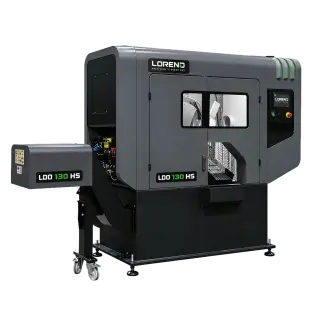

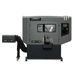

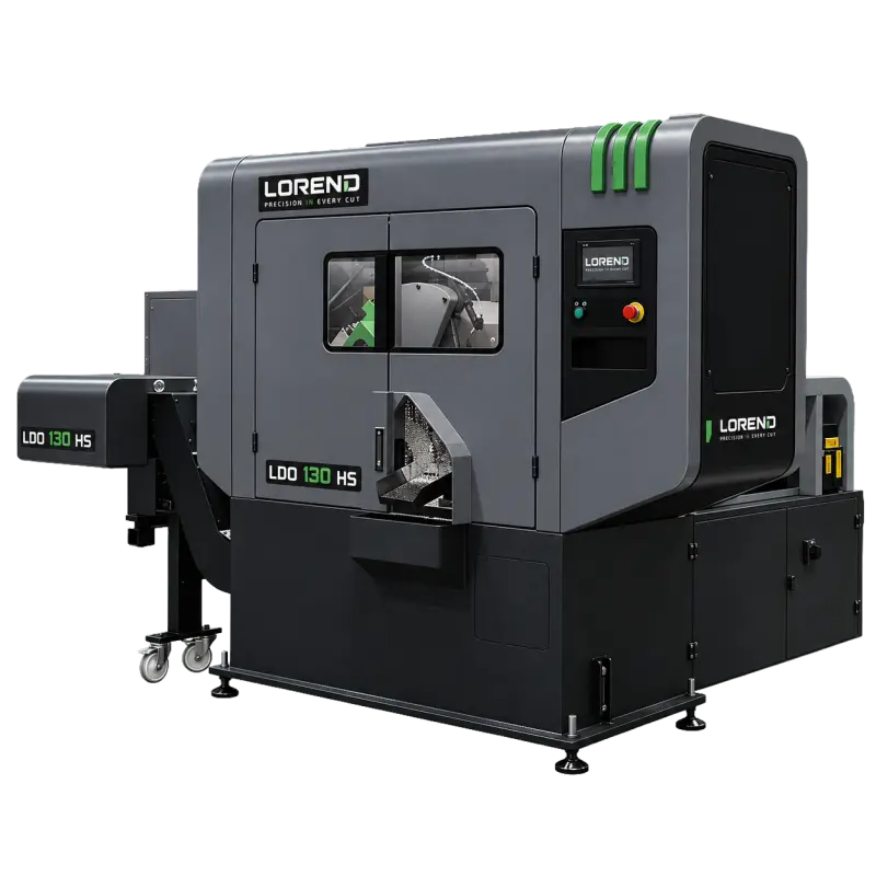

Автоматический дисковый станок для производительной резки круглого проката диаметром от 20 до 130 мм и квадратных заготовок сечением до 105 × 105 мм. Модель оснащается твердосплавным диском TCT диаметром 360 или 425 мм и главным приводом мощностью 15 кВт. Сервопривод пильной головы обеспечивает контролируемое перемещение диска и позволяет поддерживать оптимальную подачу на протяжении всего реза. Заготовка позиционируется сервоприводными тисками по шарико-винтовой передаче; один ход подачи составляет 800 мм, а многократное перемещение позволяет программировать детали длиной до 9999 мм. Скорость резания регулируется в диапазоне 40–280 м/мин. Автоматический загрузчик рассчитан на шестиметровые прутки. Гидравлические тиски, верхний прижим, микроспрей СОЖ, щётка очистки и конвейер стружки обеспечивают стабильную работу при продолжительных производственных циклах. Цена по запросу.
